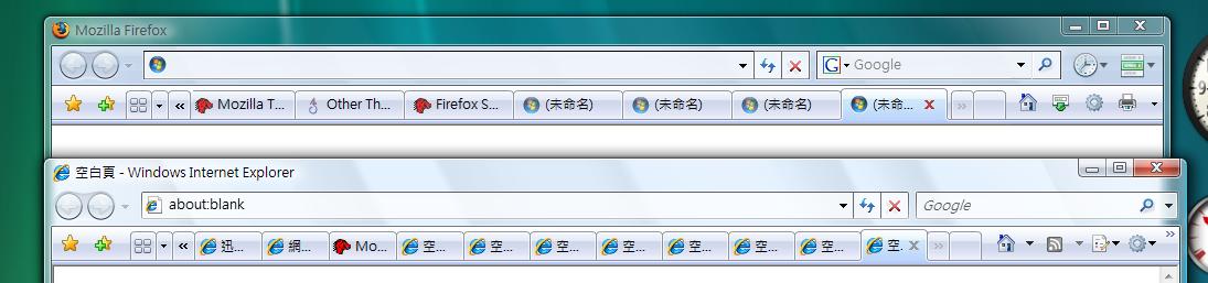

昨天新灌了VISTA作業系統(雙作業系統服役中...),馬上來個比一比 :D
效果堪稱完美! (不要管那個透明化效果...非戰之罪~)
兩個無理的要求...
能不能提供一下移除ShowCase按鈕的語法?
這個套件我不會用到說...(不過還是先裝了套件瞻仰一下:lol: )
有空的話可以把「選項」裡的圖示也對應一下~
還有能不能自己新增分頁旁邊的那個按鈕?就是首頁...下載...附加元件的那幾個。
另外我發現VISTA有個小狀況...沒辦法用拖拉的安裝佈景主題!
爬文後找到了這個網站輔助 :roll: http://www.spuler.us/themes/index.html
希望對有這個問題的人有幫助~
