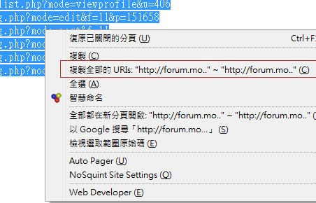

URL抽出>閣下有提到,Tab Mix Plus, Text Link可以開啟
但我有時候是要抽出而不是要開啟(如利用下載工具下載免空檔案)
Text Link 可以複製,但僅限於純文字網址,見下圖
如果是要貼到下載軟體,建議用裝 flashgot,搭配選取網址後,alt + 左鍵,會呼叫下載軟體抓取
keyword: firefox 複製 連結

Mask 寫:

Text Link 只對純文字網址有效
如果只是要複製網址,FireGestures 預設可以用 shift + 滑鼠複製劃過的鏈結
其他套件:CoLT, Make Link,不過可能要修改預設格式才符合你的需求
如果只是要整頁的,Web Developer 也可辦到

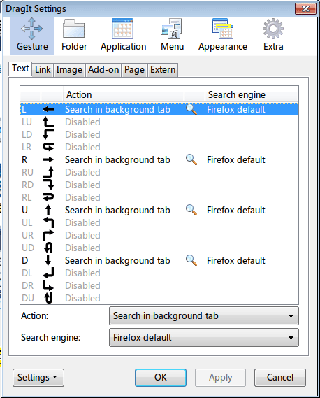

超級拖曳用這個吧
DragIt 0.5 [2009.07.16]
http://forums.mozillazine.org/viewtopic.php?f=48&t=1172345&sid=3acd62a328eec344a05d6d2f56149863

lamina 寫:
你好~
看來這個插件可以達到除了4個方向之外另外的方向
很像左鍵的滑鼠手勢的概念
我再慢慢試看看拖曳區和直接拖曳的哪個比較適合我用~
感謝上面兩位的提供意見m(_ _)m
