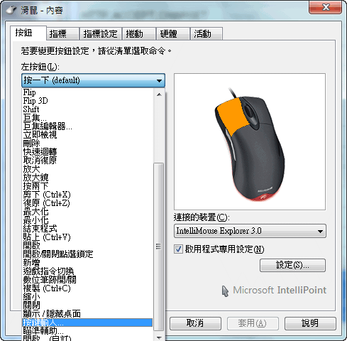

滑鼠額外按鍵的部分,Sleipnir 可以自訂按鍵 4 & 5 的動作?很抱歉我沒用過 Sleipnir,只是好奇。
或許可以考慮用送出組合鍵的方式來控制,比如說用驅動程式(見下圖),AutoHotkey, X-Mouse Button Control 等…
keyconfig 應該仍可以在 Fx 3.5 下使用,但是得關閉相容性檢查的選項,可以試試看

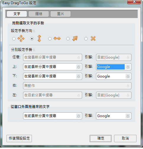

對了,補充一下,第一篇的
若拖曳文字則可依照上下左右不同方向(可自行設定)選擇不同的搜尋引擎
Easy DragToGo 可以做到,或是其他滑鼠拖曳類的套件應該都有。
