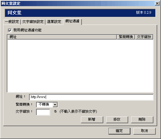

新同文堂 v0.2.9 Alpha 2
修改記錄:
1. 新增一項文字縮放的設定:是否切換縮放設定值時,就要執行設定的縮放大小。
2. 新增網址過濾功能。
補:網址過濾的設定畫面
弄了好久,終於將網址過濾的功能「搞」出來了,這部分需要大家努力的測試看看,有任何問題請回報。
PS:
1. 呼叫 ConvertZ 的問題,我之後再測試看看,目前暫時放過它。
2. 新增功能這部分的英文語系,我隨便拼拼湊湊的,也請大家修改,並回報給我更新。
3. 「偷」了 IE Tab 比對網址的功能,希望 yuoo2k 大不要 K 我。
4. 誰有「全家」MSN 的磁鐵,可以給我嗎?

softcup 寫:
新同文堂 v0.2.9 Alpha 2
修改記錄:
2. 新增網址過濾功能。
這版改的不錯耶! :lol:
把網址過濾設定一下,就能讓同文堂在背景全自動決定只在簡體網站時作轉換、其他網站都不轉換!
關於過濾條件的判別,有個處理順序上的 BUG~
假設我現在條件是:
http://*.cn/*          [轉繁體]
http://www.firefox.net.cn/* [不轉換]
這裡我是想要讓第二個條件不做轉換(白名單)
但處理結果是遇到第一個符合就轉換了! 因此在此第二個白名單的設定 = 無效。
若設定時上述兩個順序反過來
http://*.cn/*          [轉繁體]
這樣就能正確處理!
因此,內部處理的時候,可能需要先排序一下,
讓 [不轉換] 的先擺前面做判斷,才能讓白名單正確運作!
----- 偶是分隔線 ----- XD
而另外一個 BUG 是關於 "縮放設定":
我發現逛簡體網站若縮放設定成 90%,這樣轉繁體後的字才不會醜醜的!
問題是,假設今天逛了一個 .cn 的簡體網站,同文堂轉換後把字縮成 90%
我若是用同樣這個分頁逛回非 .cn 的站時,我發現畫面縮放還是固定在 90% ...
發表新文章 回覆主題  [ 679 篇文章 ]  前往頁數 上一頁  1 ... 17181920212223 ... 46  下一頁
